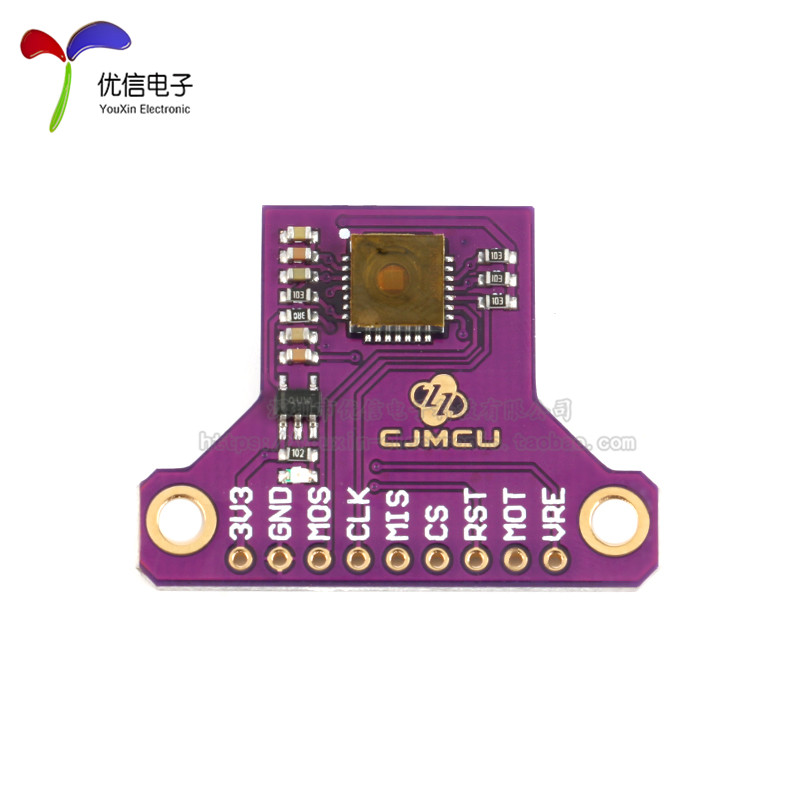

很好,

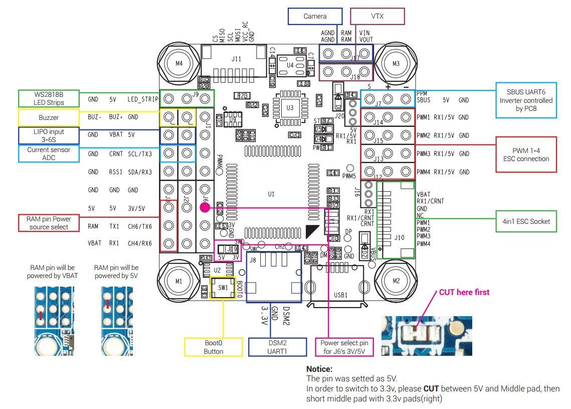

我买了它的SPI端口PMW3901
连接到f4 j11接口

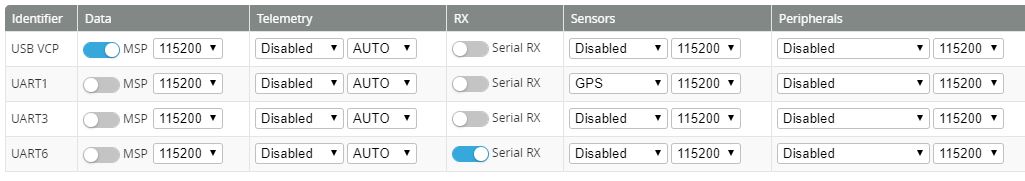

但是无法识别
仍然需要什么样的设置?
